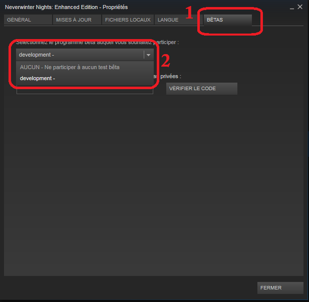

Si vous avez la version STEAM:
Vous devez impérativement avoir la version "développement" de NWN:EE pour pouvoir avoir des MAJ régulières en même temps que ceux qui ont la version BEAMDOG.
Voici la marche à suivre, dans Steam, Liste des jeux:

RETOUR EN VERSION 8166. SI VOUS AVIEZ LA VERSION 8167 SUIVEZ CETTE PROCÉDURE.
- Pour ceux qui ont la version STEAM: Ouvrez Steam / Bibliothèque de Jeux / Clic droit sur NWN:EE - Propriétés / Dernier onglet "Beta" / Dans le menu déroulant sélectionnez "AUCUN"
- Pour ceux qui ont la version BEAMDOG: Téléchargez simplement la version "English" et non la version "English - Head Start"
